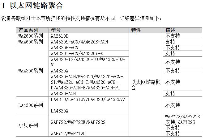

WAP722 无线AP一台,已经升级最新固件,1509P11。
根据产品文档,WAP722系列里只有722S不支持以太网口链路聚合。
但是,在system视图,打interface后,没有bridge-aggregation 可用,应该是不支持了?
[WAP722]disp version H3C Comware Platform Software Comware Software, Version 5.20, Release 1509P03 Copyright (c) 2004-2018 New H3C Technologies Co., Ltd. All rights reserved. H3C WAP722 uptime is 0 week, 0 day, 0 hour, 20 minutes CPU type: ATHEROS AR9557 256M bytes DDR2 SDRAM Memory 128M bytes Flash Memory Pcb Version: Ver.C Basic BootROM Version: 1.11 Extend BootROM Version: 1.15 [SLOT 1]CON (Hardware)Ver.C, (Driver)1.0 [SLOT 1]GE1/0/1 (Hardware)Ver.C, (Driver)1.0 [SLOT 1]GE1/0/2 (Hardware)Ver.C, (Driver)1.0 [SLOT 1]RADIO1/0/1 (Hardware)Ver.C, (Driver)1.0 [SLOT 1]RADIO1/0/2 (Hardware)Ver.C, (Driver)1.0 [WAP722]int [WAP722]interface ? Dialer Dialer interface GigabitEthernet GigabitEthernet interface LoopBack LoopBack interface NULL NULL interface Vlan-interface VLAN interface WLAN-BSS WLAN-BSS interface WLAN-MESH WLAN-MESH interface WLAN-Radio WLAN-Radio interface range Specify the interface range [WAP722]interface
是本身产品不支持?还是产品手册有误呢?
谢谢。

命令敲不出来的话,不排除命令手册有问题,需要核实

我使用的手册是官网下载的H3C无线接入点 配置指导(R1508P11)-6W106.chm

抱歉,问题中的固件版本写错了,应该是1509P03。
看的手册是官方下载的:H3C无线接入点 命令参考(R1508P11)-6W106.chm
好的,谢谢。是"配置指导",不是命令参考。

我们核实下,可能需要一些时间,回头再这边给你答复
