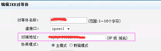

通过公网ip和域名配置两个网络的vpn,但不通,帮我看下,谢谢!
测试了以下两种方法都不行:
1.
用办公网络的拨号网络获取到的公网ip来作为本端和对端的ip地址通信,拨号获取的ip可以用来短暂测试vpn吗?目前在外网ping不通这个公网,应该是电信不让ping。
2.

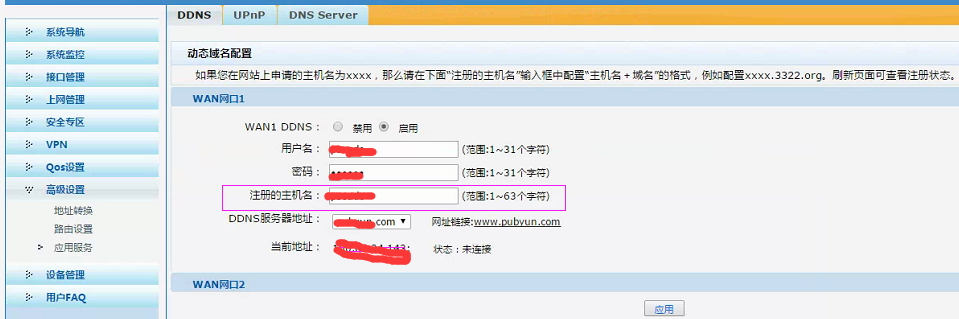

用ddns实现用域名来和对端通信,对端地址是填写对方的ddns里的注册主机名吗?
两台er路由器配置ipsecvpn,都是拨号网络

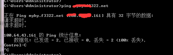

确认是公网地址吗?如果是公网地址,电信应该不会阻止你的的,只要你的设备没有禁ping,应该就是可以ping的通的,你在PC上ping 域名能ping的通吗?或者解析出来的域名是多少?是你的wan口地址吗?
zhiliao_XeOzw 知了小白
是公网ip的,两个公网ip都试下(一个是在百度里输入ip查询到的ip,另一个是在路由器里查看状态时的ip),这两个ip都可以吧,都试了,在内网可以ping通两个ip,但外网都不能ping通,路由器里没有禁ping,我试了其他专线网络,固定ip是可以ping通的。
域名ping不通,但可以看到解析的ip,这个域名是我这边的,但对端的域名我不知道,是另一个分公司的,分公司那边也不知道,这个要怎么查呢,ddns的服务器地址是***.***
我就是不知道这个域名怎么来的,需要填写哪个?我需要去哪里查看
