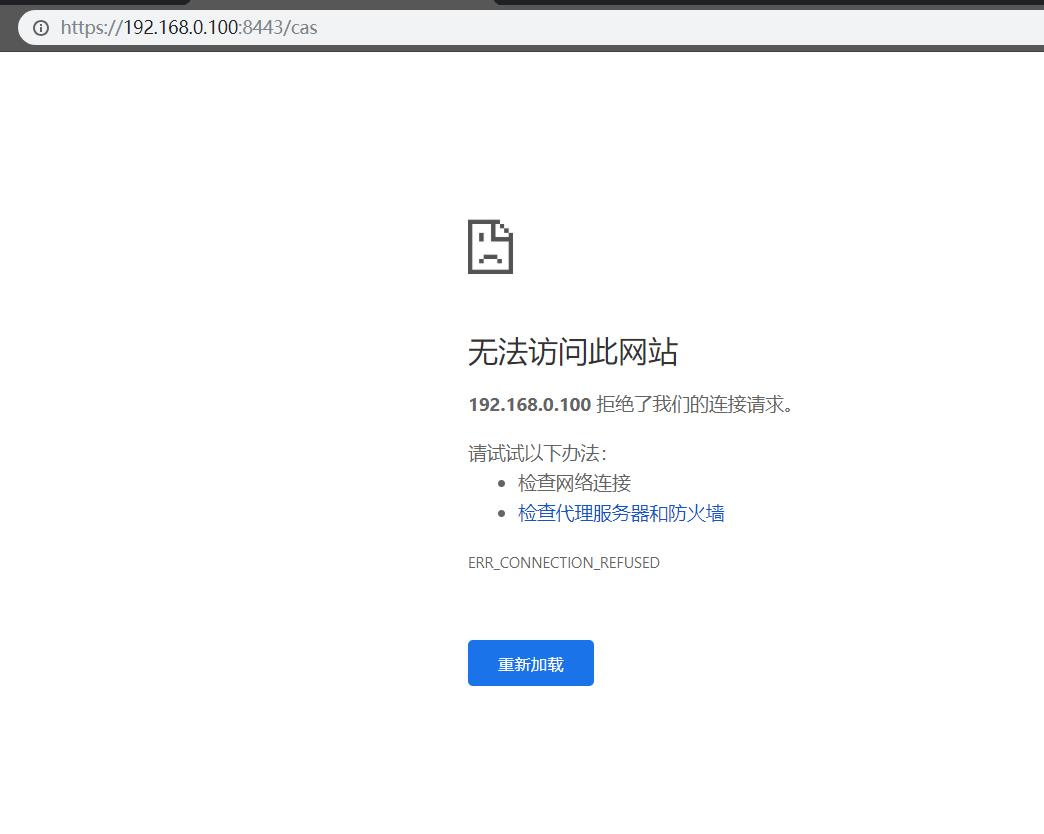

使用vmware安装CAS-E0303,安装完成界面显示是Ubuntu命令行界面,使用nat模式,主机可以ping的通,但是无法登陆到web界面!!求解答

你在安装cas时是否按照安装部署指导书选择了CVM那一项呢
选择了CVM,CIC,SSV

看截图是https访问,端口放开了吗?
使用HTTP也不可以啊

在VMware平台安装的话,一个非官方的方法:把CPU模式改成直通模式,在VMware里面应该是vt-d模式或者AMD-x,并且记着在BIOS中打开对应CPU虚拟化的接口。
