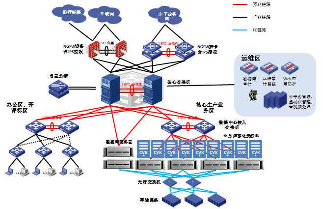

各位老师,如何从这张图区分三层交换机和二层交换机的位置。是否还有四层交换机?

这里面的几层几层指的是走几层转发?这个主要看网关配置在哪,配置网关的设备走三层转发,下连没有网关的设备走二层转发
我的网关在核心交换机上
