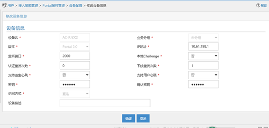

如图所示,这个是portal的认证流程,这里我想问个问题,接入设备上配置了portal的重定向以及radius认证,都是指向同一个IP地址,这个IP地址是IMC的地址,IMC既做portal认证服务器,也做radius认证服务器,当接入设备根据配置的portal服务器把账号密码推送给IMC时,实际上IMC还会把这个用户名和密码给接入设备,然后接入设备再根据radius认证的配置推送给认证设备,这个过程肯定是有的,但是我看上面的图,接入设备和portal设备之间是有chap交互的,这个配置是在哪里配置的,是在IMC上这里配置的吗?
也就是说这个配置的目的是配置对应接入设备,为了把用户名和密钥传递给接入设备?请问是这样的吗,请知道的告诉下,谢谢了

我记得chap交互这个是不需要额外配置什么的,就设备上就配置portal服务器地址和密码,这个可以抓包看下

谢谢你的回答,按照我的理解的话,portal推送页面实际上是不需要密码认证的,但是portal服务器把这个用户名和密码推送给对应接入服务器的话就需要刚才截图那里的配置了,感觉应该是这样的

是的,这个弹页面的功能是设备去实现的,页面弹出来后的报文交互就是和portal服务器了,你这个截图的配置还是portal服务器的配置
