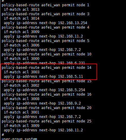

想在policy-based-route aofei_wan permit node 14
把ACL改成 3002的时候提示 Error: Not enough resources are available to complete the operation.

设备资源不足了
粉丝:1人 关注:1人
你试试把node14先删了,然后在重写node14。还有你改成3002好像下面的node15没意义了。还有node4和node25.望采纳。有疑问或者我的想法不对,请多多指教。
你可以看看node25匹配了吗?如果没匹配可以把node25删了,这样就不影响了。然后在进入node14,进行修改。

是的,我改一下出口
