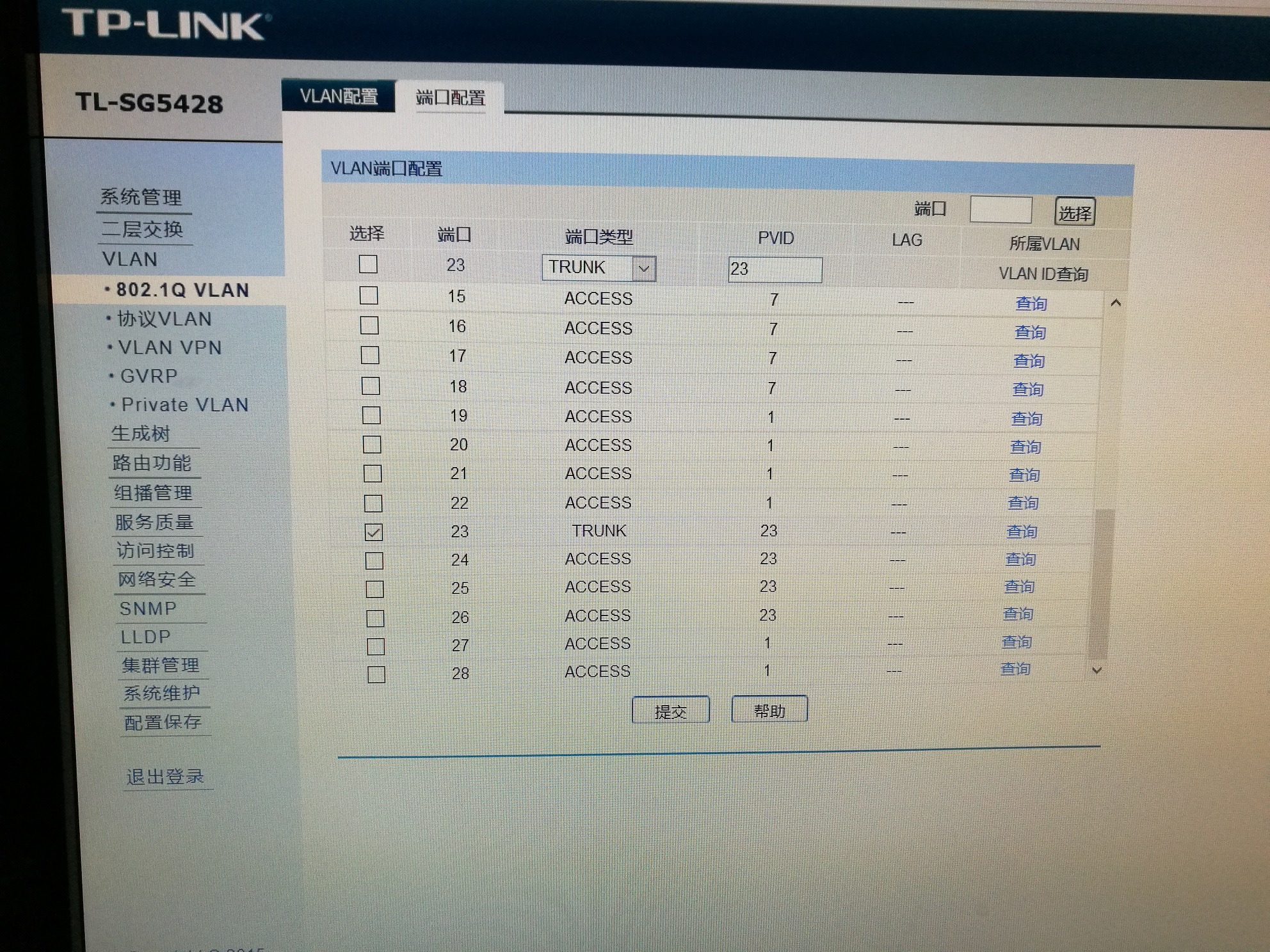

S5500-28C-EI是核心交换机,如下表做了trunk,连接它的交换机(tplink的)也做了trunk,但无法连通(用别的方式可以连通),第一次用trunk,请问还需要在哪里做设置,谢谢
GE1/0/31
Trunk1
墨峰 九段
粉丝:52人 关注:6人

需要在交换机接口配置允许所有vlan啊
不好意思,你说的是S5500-28C-EI还是SG5428,没找到你说的选项,这两个交换机原先是用别的方式连接的,所有vlan都正常工作,应该是都允许的,不知道哪里还需要特别设置
隐士 发表时间:2017-11-06 更多>>
隐士 发表时间:2017-11-06
隐士 一段
tplink关于trunk的说明:
说明:
1、每个Trunk中的成员端口不能少于2个。
是否和h3c的trunk含义不一样,不能互通
