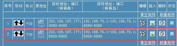

目标:想要在外网访问CAS云计算平台,通过控制台模块登录平台内的虚拟机,进行运维操作。
1、CAS云平台已经映射外网。外网可以访问平台了。
2、想要在外网通过控制台进入该台虚拟机
3、目前CVM主机IP:192.168.70.1            虚拟机(展示系统)的VNC端口号为:5900       虚拟机的IP:192.168.70.112
4、已将虚拟机端口号进行映射。
5、问题:但是还是无法在外网通过控制台进入虚拟机。(类似下图这样,一直显示连接断开)

虚拟机里面已经新建了5900端口,主机也已经做了映射,VNC的端口号就是5900
