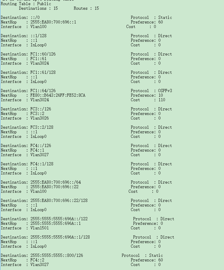

在外网tracert也是一直在出口设备55与运营商接入设备来回环。-----这句话的意思是外网的流量接入设备后又从入接口回到运营商?那是不是设备上有由于缺省路由的明细路由更优,建议查看一下ipv6路由表。
zhiliao_VKhID 知了小白
路由表如图
