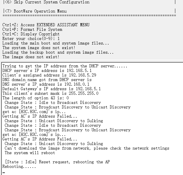

WA4320无系统fit模式怎么需要切换fat,fat包已刷,但是无ctry+y,法切换模式
2018-12-06提问
  • 1收藏,7235浏览
何晨 零段
能给提供一个wa4320-fit型号的fit包吗?我想着命令模式进入修改下模式。
