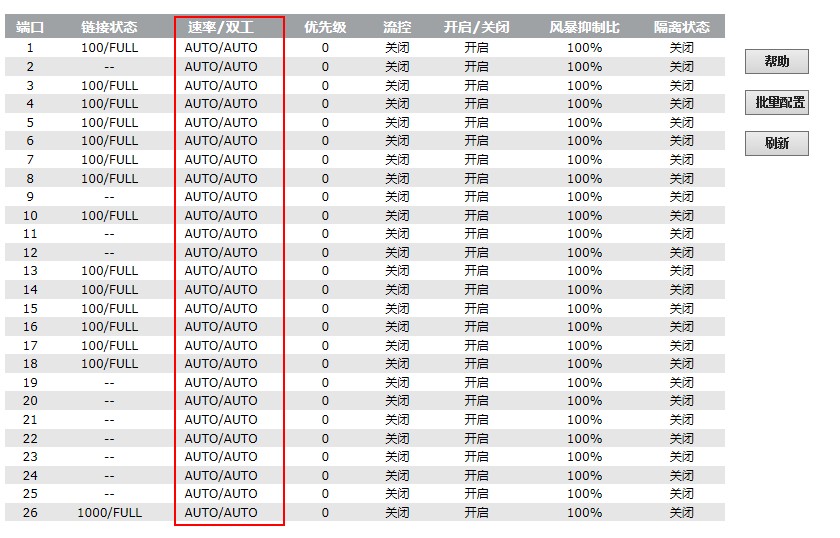

s1626交换机, 接口老是down又up
速率和又工方面都是自动的

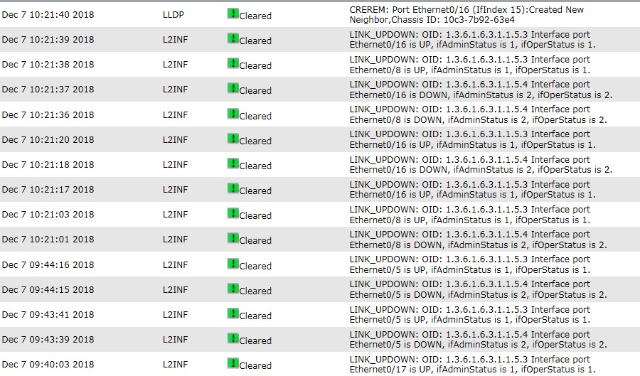

这种情况,大多数是物理问题引起的,比如水晶头接触不好,或者所连接的设备在断电重启,检查下物理连接吧,最好找一台稳定的终端,通过一根跳线接到在不停UP/DOWN的接口上看看结果,如果好了,说明是之前的连接接触问题,如果问题依旧,升级下设备版本,如果升级完版本还不行,建议联系采购渠道是否能检测一下

如果是水晶头有问题,这么多接口不会大多都出问题的,好的我升级下设备试试,谢谢
古灯 发表时间:2018-12-07

端口updown多为硬件问题,排查链路状况,通过替换测试确定故障跟随网线走,还是端口走

升级一下交换机版本吧,如果不行建议配置强制双工速率。

强行?,比如我设置为100?
古灯 发表时间:2018-12-07
是的
墨峰 发表时间:2018-12-07
好的
古灯 发表时间:2018-12-07
