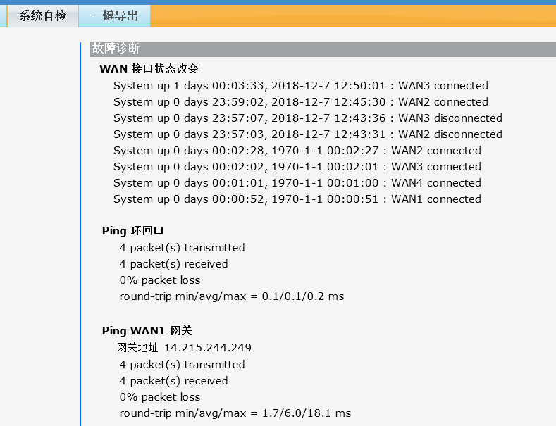

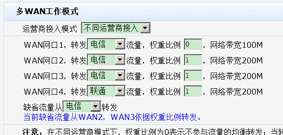

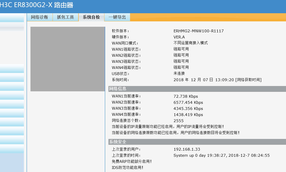

ER8300G2-X+S5560 EI 最近发现打开网页很慢,测速就很快
2018-12-07提问
  • 1收藏,2570浏览
最近发现打开网页很慢,测速就很快,最近也改过什么配置,请各位大神看看
寂东 九段
粉丝:226人 关注:3人

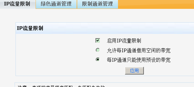

1,取消限速

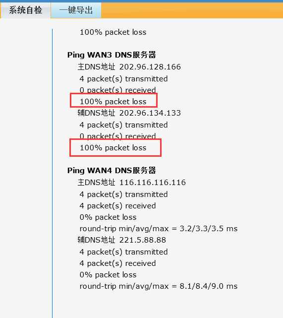

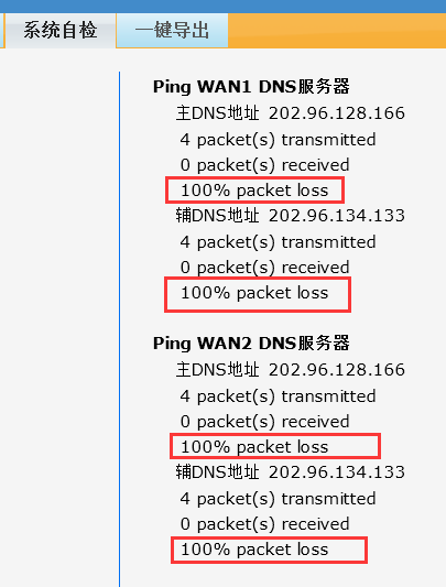

2,问问当地运营商该线路的dns,更改dns试试
主dns换成114.114.114.114试一下
