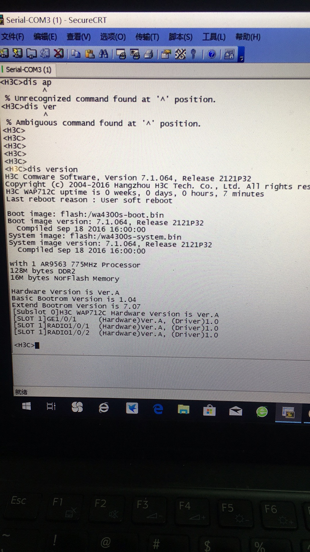

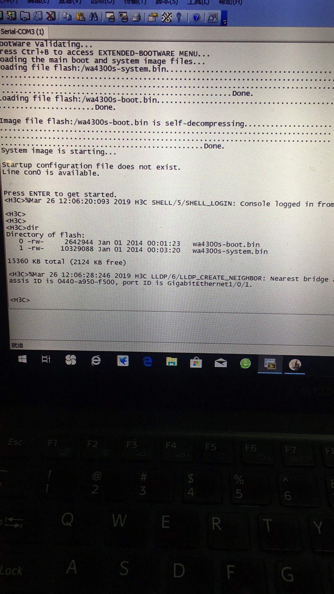

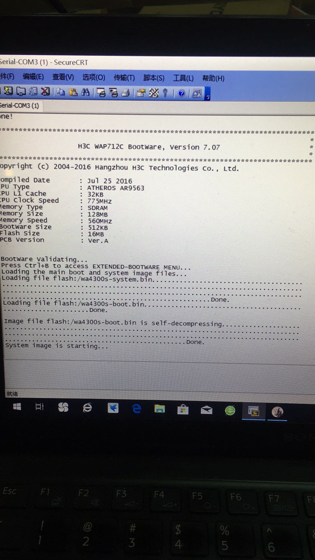

H3C WAP712C出厂模式是否为胖ap?还是瘦ap?通过加电起来之后dis version 和dir查看发现bootroom包都是wa4330s-boot.bin的包,如下图:
room包是否错误

先看下ap拿到地址没有,也可以通过ap-mode切换ap模式
ap上不了线,一直是I状态,我怀疑是和版本有关

你的ap,目前是胖模式,请在用户视图下切换到瘦模式:
<H3C>ap-moe fit
出现提示后,输入Y,然后把ap所连接的端口划到你规划的相应的vlan里,ap只有工作在瘦模式下,才能被AC管理,胖模式是独立工作的,但是,如果你的拓扑是AC-傻瓜交换机-POE交换机,你只能管理vlan和业务vlan都在vlan1
