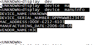

在AC上开启了自动注册功能,dhcp  ,ap已经正常获取到地址 ,并且能互通,但是无法上线,插上另一个ap能上线。怀疑是ap的问题,登录到ap 发现sn码不对,mac地址和后面贴的标签不对,请问这是什么问题。

格式化刷一个新版本试一下,若不行,联系华三工程师处理

这好像没有正常启动,ap的启动过程画面能截下看看吗?
