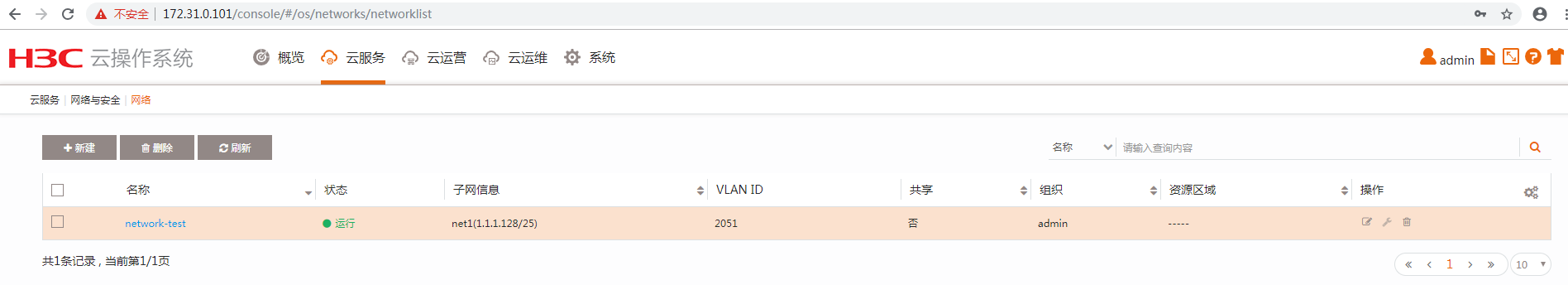

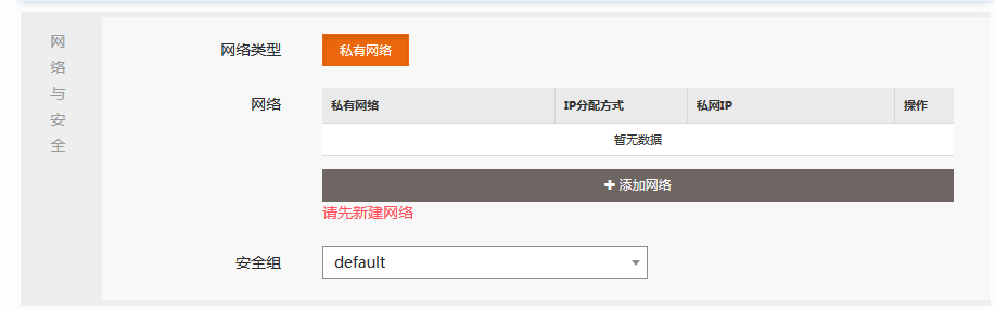

cloudos3.0做完计算节点配置、可用于配置、总体规划配置、新建网络后,新建虚拟机时,“网络与安全”一栏依旧提示请先新建网络。
cloudos3.0做完计算节点配置、可用于配置、总体规划配置、新建网络后,新建虚拟机时,“网络与安全”一栏依旧提示请先新建网络。使用的是admin用户
此时网络已新建(admin用户)

指的是截图中的那个子网信息吗?
起个名最难了 发表时间:2018-12-07
除了这个网络,还需要新建子网,就叫子网,可以在网络新建这一块儿多点点找一下
splendidr 发表时间:2018-12-07
回复splendidr:
您说的是在点击截图中的这个网络,进去后有个新建子网是吗?这个也已经配置过
看了一下您的截图,网络有对应资源区域吗?
回复splendidr:
在总体规划中有这个网段,可用域也只有一个,但是新建网络时资源区域无法选择,请问这个资源区域要在哪里配置?

租户的网络增加了吗
截图中新建的是不是就是租户网络?admin用户是否可以使用该网络?
起个名最难了 发表时间:2018-12-07 更多>>
粉丝:3人 关注:1人
你看一下网络模板那里,对应的网元设置有没有开启。如果开启网元设置,则要求必须有对应的VCFC控制器才可以使用这里的功能
网络规划处缺少了网络出口配置导致
