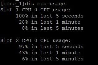

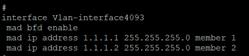

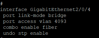

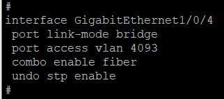

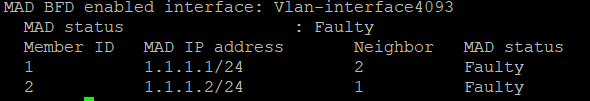

hcl模拟器做通过vlan接口做irf的bfd 检测,配置完成后,关闭bfd 相关接口的stp后,设备cpu 瞬间 彪起来了,bfd 依旧处于faulty 状态。

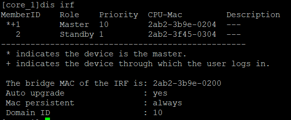

是模拟的原因吗?bfd 实在 irf 完成后配置的。

状态不对,建议还是用真机测试吧,配置就是这样,没什么问题。
