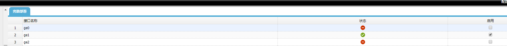

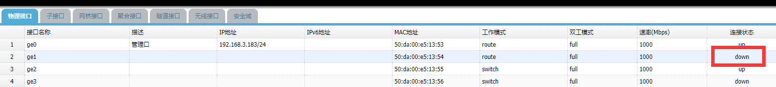

1.我把接口ge0为管理口,是route模式,设置了IP
2.ge1也是route模式。
3.部署方式ge1开启
4.g0我接到核心交换机(三层)的8口上
5.g1我接到核心交换机(三层)的10口上
6.核心交换机接到防火墙上的通过1/0/1
7.我在核心交换机上做了镜像,目的端口1口,到源端口8口,监控方向是BOTH
所有都做完以后我现在接口状态里,GE1是down的,并且也没有数据,请问如何处理?
粉丝:15人 关注:4人
请确认面板口ge1指示灯是否是亮的,第一张图里ge2是up的。
