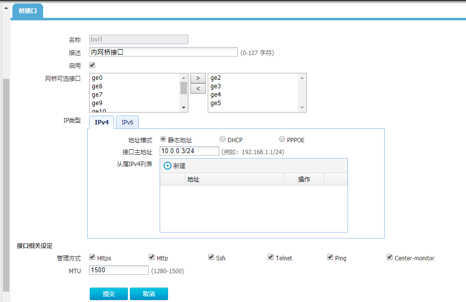

我目前的环境是上面是防火墙,下面是核心交换机,想把这个设备放在核心和防火墙中间,应该如何配置呢?
比如我桥接口是2,3,4,5,我是不是直接把防火墙到核心的线接到2口上,再把3口的线接到核心上就可以,还需要配置什么?

配置桥接口:
登录web界面,进入网络配置>接口>网桥接口,新建接口。
建议将上下行接口做成聚合接口,然后在新建接口内将聚合接口加入bvi1中,可以根据需要对桥接口进行IP地址配置。配置桥接口IP地址后,相当于ACG管理地址。
