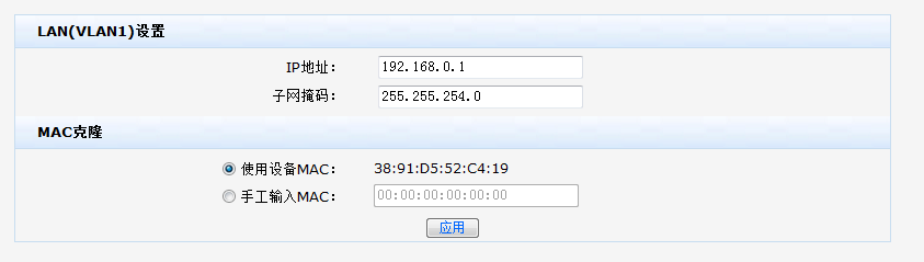

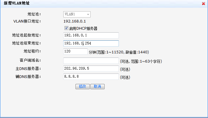

机房H3C ER3260G2 路由器从lan1口连接弱电井一交换机1,交换机1连接多个自交换机,连接超过300个手机或电脑终端上网;
在路由器H3C ER3260G2上开通dhcp服务,默认只能分配250多台设备上网,其他设备无法分配ip地址;
我把vlan1的地址池设置如下:
1VLAN1启用192.168.0.21 ~ 192.168.1.2001440222.74.1.200222.74.126.230
LAN(VLAN1)设置 ,ip地址192.168.0.1;子网掩码:255.255.254.0 ;这样地址范围扩大,所有机器都可以分配ip。
但是,有的机器分配的子网掩码是255.255.255.0,导致无法上互联网;有的机器子网掩码分配的是255.255.255.0就可以上互联网。
请问我错在哪里?
按这个需求该怎么正确设置?
目前因无法布线,无法利用交换机的lan2,3,4口。
谢谢

我继续追问:
就是说我设置的是正确的?
但是有部分电脑,重新获取的ip地址,掩码是255.255.255.0,这部分电脑无法上外网。请问是什么原因?
叩首拜谢各位大爷,各位祖宗,帮我处理一下!

DHCP不会分配多个掩码,只会按照配置的掩码进行分配。
如果PC已经获取到地址了,不重新获取地址我们也没法强制让他更新掩码。
还要排除内网是否有其它的DHCP服务器乱分地址
粉丝:3人 关注:1人
进入地址池视图
dhcp server ip-pool pool-name
配置DHCP地址池动态分配的主网段
network network-address [ mask-length | mask mask ]
缺省情况下,没有配置主网段
在配置地址池把网段长度写上去
zhiliao_tmTBw 知了小白
谢谢,你还要我怎样,就是有其他dhcp设备捣乱了。
