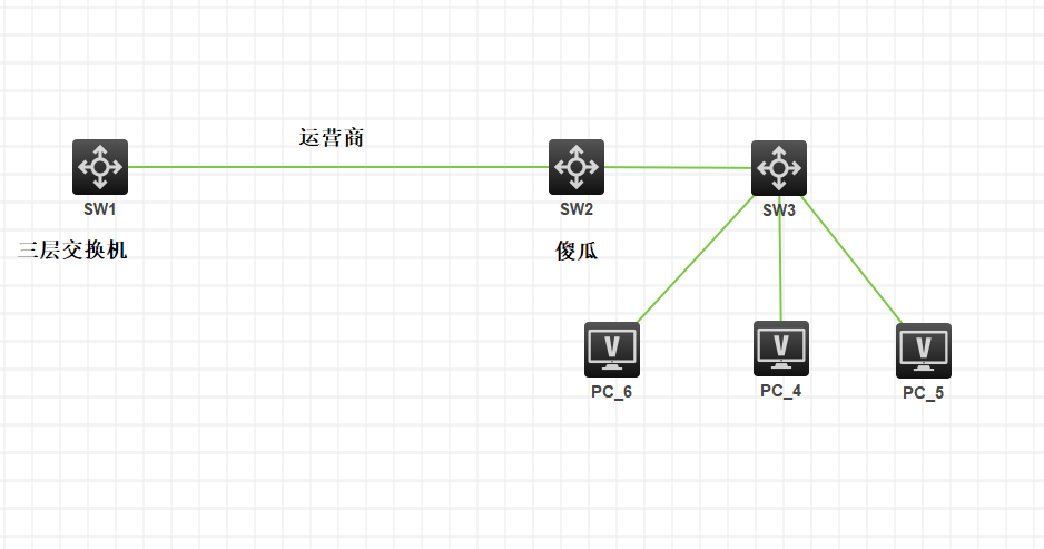

用户环境如图,SW2  SW3全是傻瓜交换机   sw3下接有PC办理业务。最近出现怪事   总是有一台PC 网络丢包严重   而且是每天换着来
也就是说 今天是PC6   明天是PC5  后天可能又是PC4    有时候也会自动好
有没有大神遇到这种   或者说下这种问题的解决方法……
已经排除IP地址冲突哦  交换机也换了 哦

估计可能有中病毒的了,建议你升级交换机吧,换成管理的,能做下配置,也好检测,目前情况,建议你找台电脑,装个分析软件看看,比如 Sniffer
回复小明同学:
换成可管理交换机,做端口隔离,然后给上联口做个镜像,抓包看看

我也怀疑是中毒了 但是查杀不出来 交换机也换了

可以流通下看包丢在了哪台设备上
怎么弄?SW2 SW3都是傻瓜呢 而且他下面接的7 8 台PC 只有一台会出现这个问题 但是也不固定是这台
