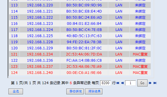

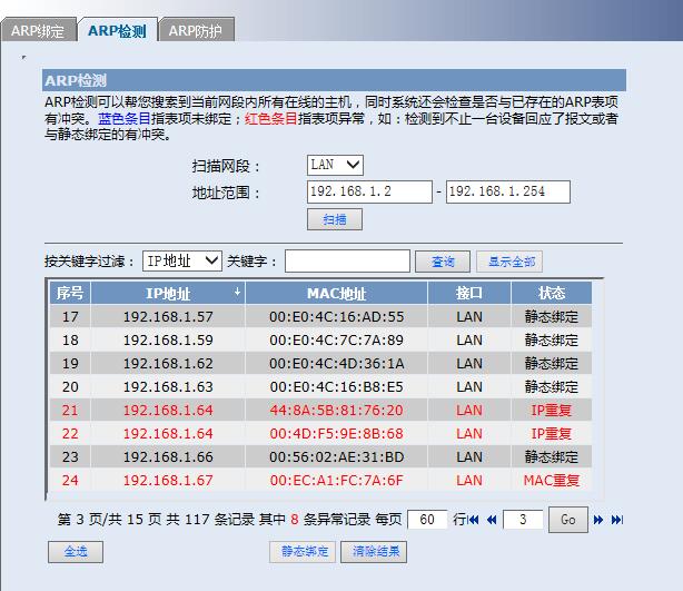

使用的:H3C ER6300 路由器,之前正常使用。今日,突发奇想,对所有已明确的电脑或者PDA等设备,进行静态绑定。当绑定了几十个的时候,有几台无法正常上网了,在ARP检测中,发现十多台设备IP重复,MAC重复的提示。。。发现好像是由于设备原来都是DHCP自动分配,还没有释放掉,这边又进行了静态绑定造成。遂赶紧把DHCP的地址段设置为100----254(因为我是从2  3  4 这样排序下去手动绑定的,就是确定某个IP是某台机器,先手动绑定,再把IP改成2   3    4排序下去),同时也把租约设置为3分钟。但是仍然是七八台提示重复的。请问,如何解决IP重复,MAC重复这个情况

设备上没有dhcp snooping的话,要绑定用户的IP和MAC地址,建议DHCP还是用静态的吧。动态获取地址,终端获取地址都是不固定的,这样终端每次获取的地址不能确认,那静态绑定ARP就会出现问题。
zhiliao_6raC4 知了小白
最终的目的,DHCP都是改成静态绑定的。。。现在就是一台一台,明确的知道哪一台后,哪个部门,静态绑定一个IP。。。您说终端获取地址不固定,我理解,我把DHCP地址池设置到120--254,那120以下的地址池自然不会分配了吧。可还是有这种情况。。。。就说这个IP,然后能让路由彻底释放,彻底的执行120---254这个地址池分配。因为设置的租约是3分钟,那是不是说:只要这个IP或者MAC重复的设备,关机三分钟以上,待路由器租约结束,重新分配的时候,就可以了。
