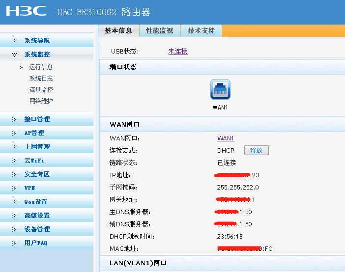

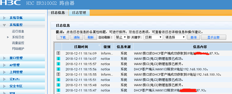

WAN口从网络运营商处自动获取IP地址,租期剩余显示24个小时,但是每次大约30分钟到1个小时就会自动释放IP,并尝试重新获取,期间会造成断网。
(已尝试拔掉下面所有设备,只连一台测试电脑)
这个问题是什么导致,如何解决?
营运商100M光纤->H3C ER3100G2 路由器->TP LINK GL1024T 交换机->各户电脑

WAN口通过DHCP获取地址和下面终端没有关系,换个WAN口试一下,看是不是WAN口有问题。要是换个口还是这样,就电脑直接连接这个网线,看是不是还是这样,要是还是这样那就换一下光猫连过来的网线。
看一下WAN口获取的地址是不是和路由器的LAN口地址是不是同一网段,要是的话应该是地址重复了。
还有试一下光猫先连接TP的交换机,然后在连接路由器,看是不是正常了。要是正常了,那就是路由器WAN口和光猫协商有问题。
寂东 九段
粉丝:226人 关注:3人
按理说,dhcp地址到期之前会发送续约请求,如果继续使用,应该不会释放并断开,这个问题,跟你的运营商联系下吧,把截图发给他们,你这边解决不了的,这可能涉及到上级dhcp server 的配置
