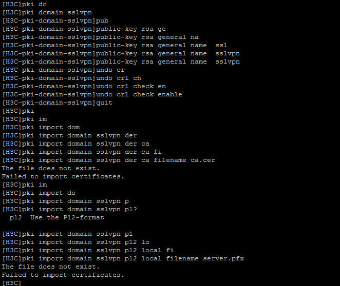

请教:
在配置SSL VPN时出现问题(如下图所示),
这个ca.cer与server.pfx是否需要另外搭建一台CA服务器的呀?
这两个文件是如何产生的呀?大致的流程是怎样的呀?
还有怎样导入到HCL模拟器中的路由器的flash中的呀?
谢谢。

配了policy不指定pki就会调用设备缺省的,无需导入
非常感谢,不指定PKI域的配置手册是否有呀?可以提供参考一下吗?从官网下载的是指定PKI的,谢谢。

谢谢,HCL里面有缺省的证书?
studyfisher 发表时间:2018-12-12
回复studyfisher:
模拟器的设备里有,就是和你用Web的HTTPS登录设备用的一个证书
狗剩 发表时间:2018-12-12
回复狗剩:
非常感谢,如何查看的模拟器中的路由器的证书的呀?使用什么命令的呀?谢谢。
回复狗剩:
使用dir /all查看flash,但没有发现有证书文件的哦?谢谢。
内置的,看不到的。
狗剩 发表时间:2018-12-12
