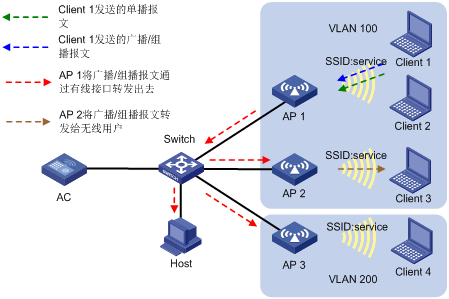

在本地转发场景下,Client 1~Client 4分别通过AP 1~AP 3接入无线网络,Client 1~Client 3属于VLAN 100,Client 4属于VLAN 200。在AP 1上开启基于SSID的用户隔离功能:
 Client 1在VLAN 100内发送广播/组播报文,AP 1收到广播/组播报文后,仅将报文通过有线接口转发给同一VLAN内的有线网络用户AP 2、AP 3和Host,不再将报文转发给无线用户Client 2。AP 2接收到报文后转发给无线用户Client 3,AP 3接收到报文后不会将其转发给Client 4。
 Client 1在VLAN 100内向Client 2发送单播报文,AP 1收到单播报文后,不将报文转发给Client 2,而是直接丢弃该单播报文。
问题是:client1向client3发的单播报文可以通么?

如果用户隔离仅在AP1下生效,不影响到AP2 那么 Client1和Client3会通。
回复zuodasi:
这样的话 不会,因为是跨AP的用户隔离了,不影响通信,另外现在所有的使用方式几乎都有网关,服务模板下的用户隔离仅能控制广播和组播二层报文,三层通过网关发送的报文不会受到限制

基于SSID的用户隔离,配置的时候是在server模版下配置。然后这个模版被所有AP调用。 这样就是影响AP2 ?
