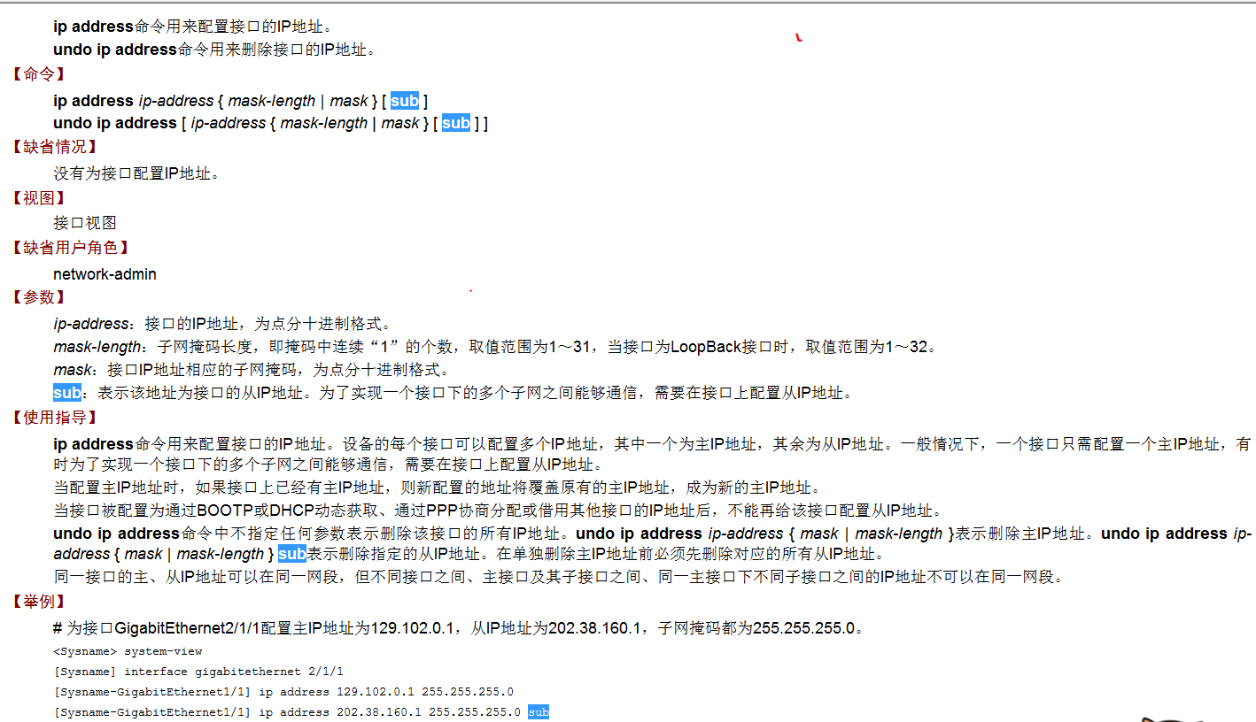

路由器sub接口配置命令是什么,如何启用sub接口,外网可以用sub接口用nat进行转换吗,sub 接口最多配几个,主接口可以配几个。
这个SUB接口是子接口吗?子接口启用就是int g x/x/x.x
如果是接口下面配置从地址,下图可以回答你。

不可以的,子接口不可以用于NAT转换,因为用于NAT转化的接口,是要连接运营商的猫的,只能是物理接口
