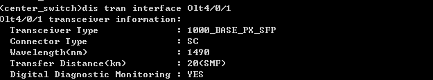

S7506E的一块eopn板卡,用了两个类型的光模块,为什么都可以识别一个可以用,一个用不了?
2018-12-14提问
  • 1收藏,3259浏览
板卡型号:
识别到可以用的是:
不能用的是:

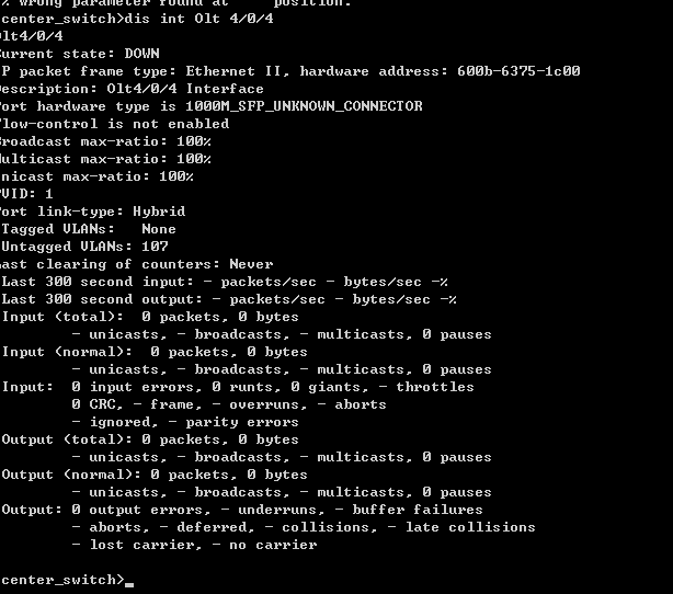

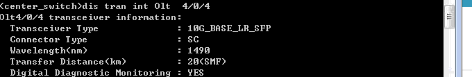

是因为板卡不支持万兆的原因嘛?不嫩用的模块型号是GTFPET-PX20++E,公司采购不认识这是什么类型?
这是接口下的状态
支持的可插拔接口模块 · EPON可插拔光模块 · 千兆SFP可插拔模块 · 万兆SFP+可插拔光模块 接口数量 · 8个EPON光接口 · 2个SFP/SFP+光接口 接口传输速率 · EPON接口:1Gbps · SFP/SFP+接口:1Gbps/10Gbps http://www.h3c.com/cn/Service/Document_Software/Document_Center/Switches/Catalog/S7500E/S7500E/Installation/Card_Manual/LSQM1PT8TSSC0_Card_Manual-6PW105/ 看这个单板手册 OLT接口 只支持千兆,不支持万兆的

是这个光模块插上去,接口不能UP吗?
看我下面有贴了端口的信息
奕泽YIze 发表时间:2018-12-14 更多>>
是的,接口down,一直起不来
看我下面有贴了端口的信息
