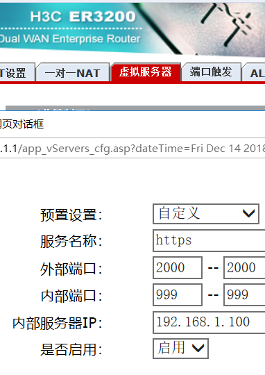

像要配置https,服务器是windows的,内网已经做好网站,也做好配好证书了,允许访问端口,可是外网映射端口怎么不可以。
不太懂,我是按照普通http的映射进行的,之前http的端口映射都可以,现在https不行,不知道错在哪里,请知道的大神告知,谢谢
如下图

方法就是这种配置方法,先从内网telnet xxxx(服务器地址) 999 看看端口有没有响应,如果有相应,外网在用同样的方法telnet xxxx(专线地址)   2000,应该也有相应,如果这样没响应,联系运营商问下2000端口有没有放开?
谢谢,已经好了,是端口冲突了

此虚拟服务器生效了吗?
谢谢,已经好了,不是端口限制了,可能是部分端口冲突了

端口映射的配置是没有问题的。

是不是端口被限制了
