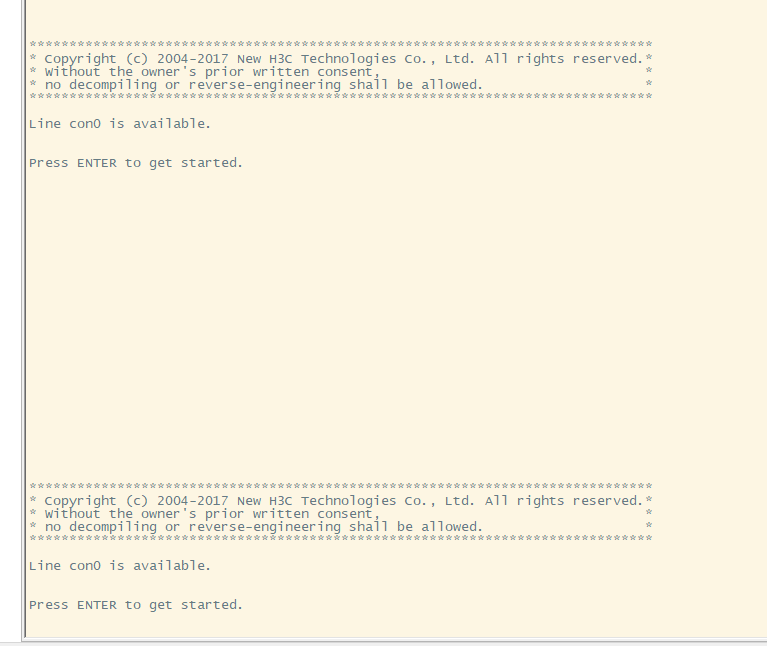

AC和AP同一网段下,在命令行输ap-mode fit 后自动下载更新,最后dir显示的是wa4300-boot.bin, 就变成了这样

正常情况下变成瘦AP之后 dir会显示 wa4300-fit.bin 而现在是wa4300-boot.bin 对吗?

如果ac是v7的,那ap也会下载v7的瘦ap版本,正常的

确定是V7,这样的话直接在AC上设置对吧?

回复zhiliao_u8qRA:
是的
