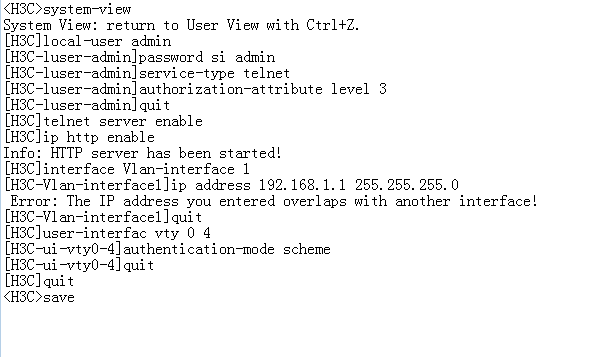

全部配置好还是不行
zhiliao_UROtP 发表时间:2018-12-16
<H3C>system-view System View: return to User View with Ctrl+Z. [H3C]local-user admin [H3C-luser-admin]password si admin [H3C-luser-admin]service-type telnet [H3C-luser-admin]authorization-attribute level 3 [H3C-luser-admin]quit [H3C]telnet server enable [H3C]ip http enable Info: HTTP server has been started! [H3C]interface Vlan-interface 1 [H3C-Vlan-interface1]ip address 192.168.1.1 255.255.255.0 Error: The IP address you entered overlaps with another interface! [H3C-Vlan-interface1]quit [H3C]user-interfac vty 0 4 [H3C-ui-vty0-4]authentication-mode scheme [H3C-ui-vty0-4]quit [H3C]quit <H3C>save
回复zhiliao_UROtP:
具体描述下怎么不行,dis cu 配置发一下看看,发到私信里边,
寂东 发表时间:2018-12-16

1、看你的截图已经进入命令行了,在命令行dis cur之后回车,空格键补全信息看看接口有没有地址配置 2、电脑通过网线跟设备接口直连,电脑要配置一个同网段地址如192.168.1.2/24。 3、你是连接哪个接口不通的?连接设备的LAN口(没有黄色标记的接口)测试。 先电脑ping测试看看能不能通接口地址
zhiliao_gNSdl 发表时间:2018-12-16 更多>>
用192.168.1.1还是进不去
