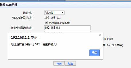

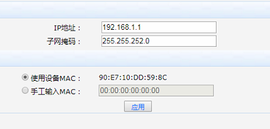

ER8300G2-X这台产品最大支持多少个终端用户?我设置了子网掩码为252.0,但是DHCP提示最大只支持512?
呵呵 九段
粉丝:29人 关注:0人
地址超了,请改为254.0
寂东 九段
粉丝:226人 关注:3人
这款设备,官方给出的实际带机量高达800台;但dhcp地址池最多支持512个地址,就这个规格,
