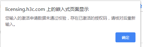

我单位cas平台以前因为非常规断电无法使用,后格式化服务器重新做了一下。
当时用的是180天那个license,现在到期了。注册新license时候提示这个。

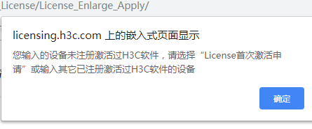

在扩容那提示这个。
求问大佬怎么解决
第一张图不是提示了吗,存在已经激活过的授权码,确定下你的授权码是否被使用过了

最开始的时候厂家来人申请过,后来用不了了,工程师让我格了重新做的

是啊,那这种情况,说明你授权码已经用过了,你看下用以前激活过的文件能否直接导入到你新的平台,毕竟你硬件设备没换,如果无法导入,可能要走 license变更流程了吧
