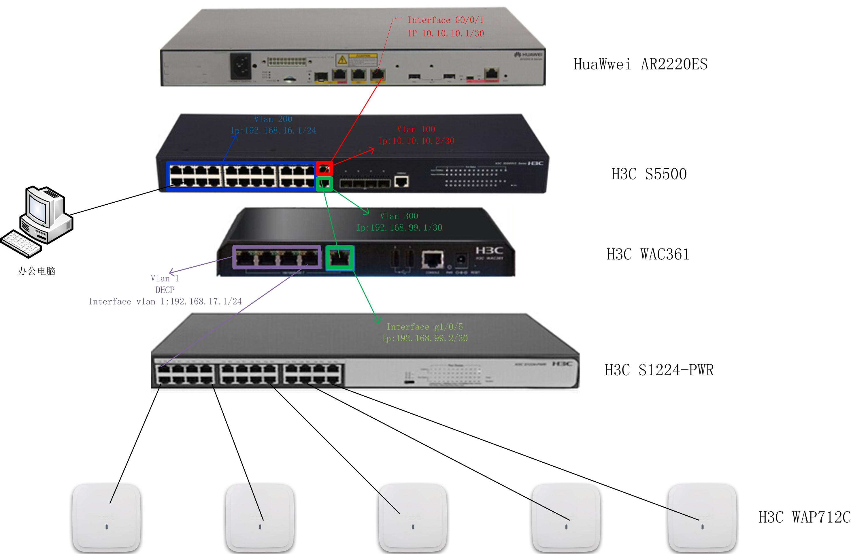

目前设备现象为DHCP获取不到地址,我想从网关模式改为旁路模式。以下为现有网络拓扑图

修改AP为本地转发即可
服务模板下配置转发点为AP,同时下发map文件,终端流量从AP出来后直接就带vlan标签,交换机打通vlan即可
谢谢您,我仔细拜读一下。
zhiliao_d2t5z 发表时间:2018-12-18 更多>>
我不知道我的思路对不对,我是不是需要在三层交换机将VLAN300的地址改为192.168.17.1/24 ,并配置DHCP server ,并将VLAN 300透传到interface g 1/0/5,我在WAC361 将1/0/5也透传VLAN300吗?
wac 361里面删除掉 VLAN 1 的三层地址,并关闭DHCP server
本地转发流量不走AC,直接从AP上行口出来
fywr 发表时间:2018-12-18
哦,明白了,是不是需要将 WAC的g1/0/1-g1/0/4的网线拨出来下拉进三层交换机就行了。
那三层交换机和AC连接用哪个口连接?还是WAN口连接还是LAN口连接?
是不是需要把连接POE交换机的网线接口,和连接WAC的网线接口划在同一个VLAN下,比如VLAN 300
https://zhiliao.h3c.com/Theme/details/7284 建议你补充一下本地转发的知识,这个是典型案例,看完你应该就明白了
谢谢您,我仔细拜读一下。
