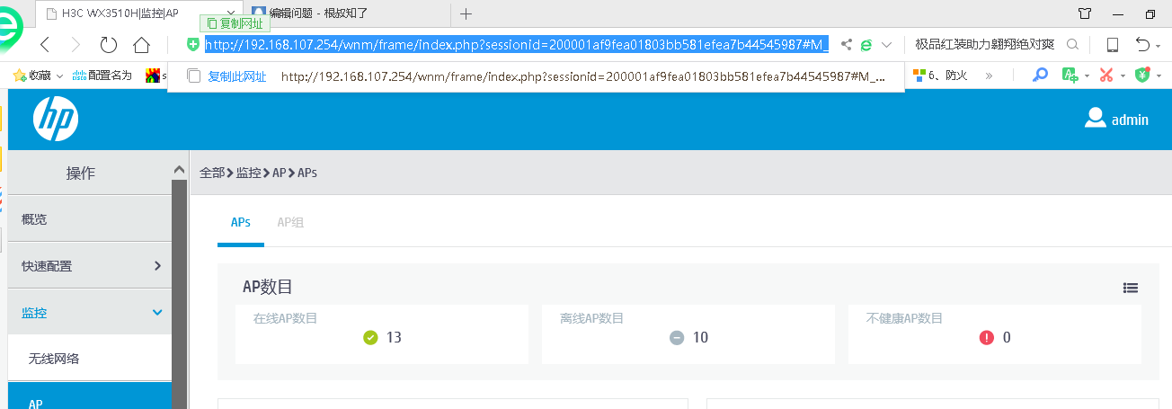

WX3510H无线AC AC下共有23个AP,其中10个掉线了,不知道什么原因?
2018-12-19提问
  • 1收藏,2864浏览
粉丝:3人 关注:0人
光一个web界面是无法看出具体原因,建议排查配置和链路,收集debug
