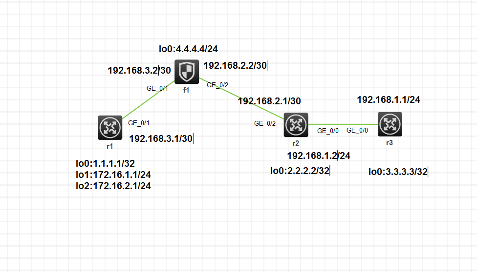

请问一下如何让路由器和防火墙的ospf学习到环回接口ip
2018-12-19提问
  • 1收藏,2810浏览
如图,用的模拟器模拟,hclv2.1.1最新版本,我需要都开启ospf,然后发布所有网段(包括环回接口)。
现在遇到的问题是:
1.环回接口发布了,但是其他路由学不到,如何让其他路由也能学到环回接口地址(有一个是24位的)
2.还有防火墙连接后无法ping通,同网段路由器的192.168.3.1也ping不了。
3.还有就是如何让r1的lo1和lo2环回接口被其他路由器学到时是24位路由,而不是32位
百度找了好久没解决,找了个防火墙策略设置的,acl放行指定ip,虽然路由器能ping通防火墙的192.168.3.2,但是其他接口ping不了,ospf也学习不了。所有设备都发布了ospf。
求解。
路由器版本:H3C MSR 26-30
防火墙版本:H3C SecPath F1020

把防火墙的策略放通就好了
防火墙接口加入安全域,然后放通所有的安全策略,应该就好了

有参考例子吗?网上找了一下只能ping通,开启了rule permit ospf icmp tcp都没用,不能学习ospf。还有路由器之间也学习不了环回地址:1.1.1.1 2.2.2.2
zhiliao_kWQg3 发表时间:2018-12-19
