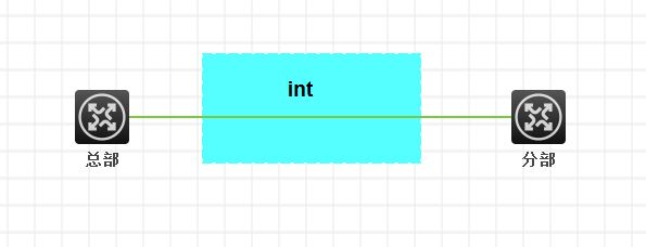

总部和分部通过IPSEC VPN建立,本地转发模式,总部发送认证页面给分部用户,认证之后才能上网,但是总部出接口的MTU值为1500,分部的MTU值为1380 ,这样会出现什么问题?
粉丝:24人 关注:1人
会出现有些不分片的大包从总部发给分支后,分支直接丢掉了。
所以有可能会有页面显示不全或者打不开这种情况。
