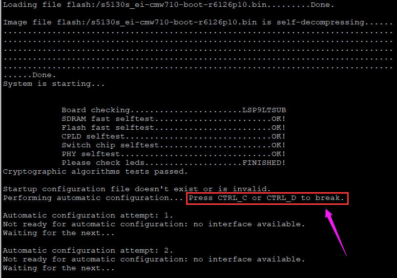

初始配置时,按Ctrl+C(或者Ctrl+D)没反应,用的串口线是思科的Console线。
使用了SecureCRT、Putty都没反应,波特率9600,数据位:8,停止位:1,奇偶校验:无,流量控制:无。

试试看有没有其他华三交换机,同样的PC和console过去是否可以操作,如果不行则是这串口线问题。如果可以,那就是这个交换机的情况,看能不能重启ctrl+B进入bootrom界面导一份配置文件进去让设备带配置启动。
