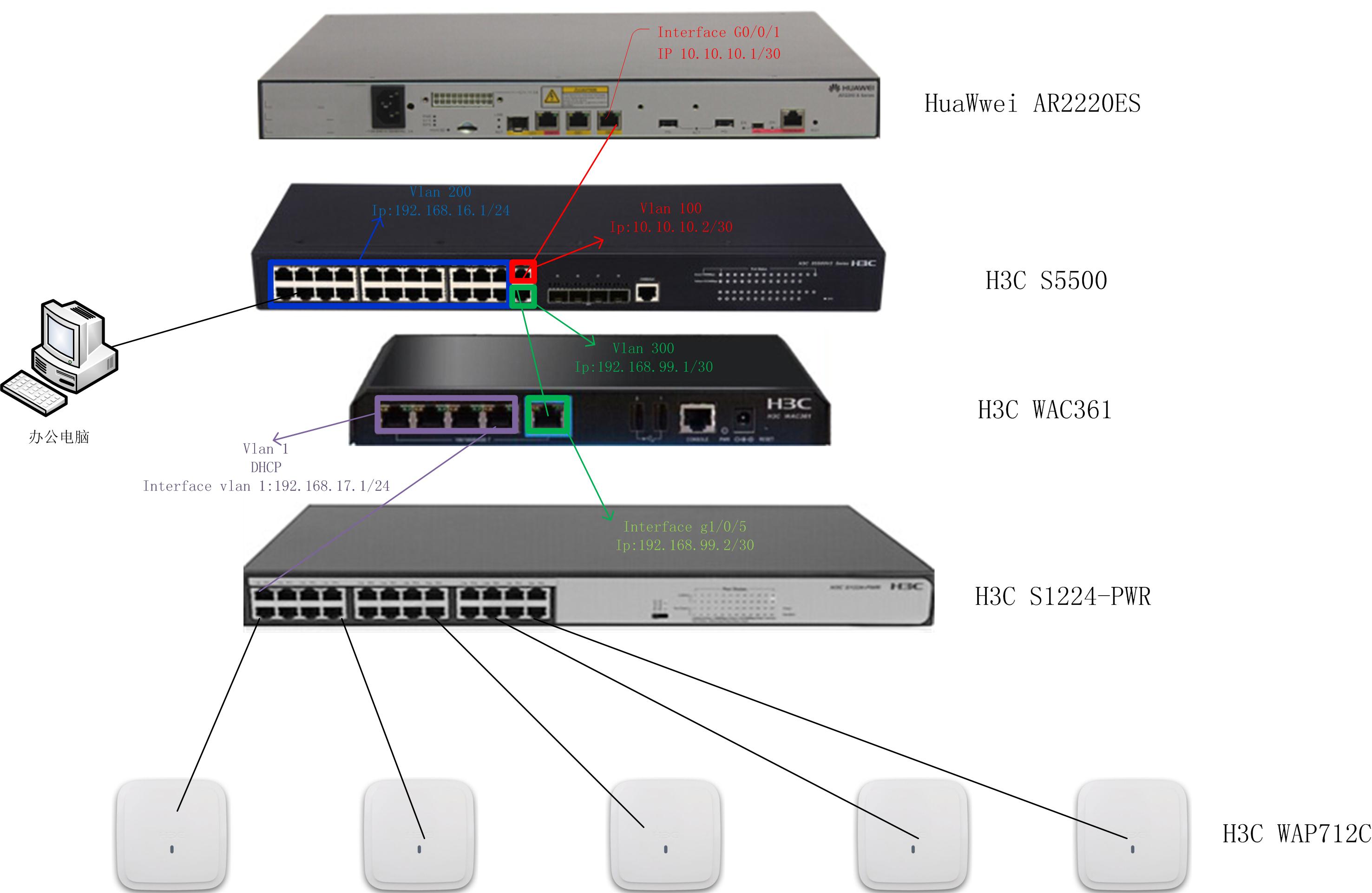

用户现在以网关模式来实现的WIFI覆盖,现在估计是AC性能不足,一些客户端连接WIFI的时候一直会提示正在获取IP地址,连接不上WIFI,手工指定地址以后上网正常。所以想由网关模式改为旁挂模式,减轻AC的压力。
目前我的思路是:
1、将S1224-PWR上行链路由WAC361上拆出移至S5500三层交换机上。
2、将WAC361的DHCP功能关闭,并删除interface vlan 1上的192.168.17.1/24地址。
3、将S5500设备上的VLAN300的三层地址改为:192.168.17.1/24 ,并开启DHCP SERVER功能,并配置ip pool和DNS。
问题是:
1、AC里需不需要单独划一个VLAN来管理AP,比如我在AC里建一个interface vlan10 :192.168.99.1/24。还是AP自动也获到192.168.17.1/24段的地址?
2、目前所有AP均有17段的地址,如果改变地址会不会AC重新发现AP呢?还需不需要在 AC下发map-configuration
3、我从AC里登陆到AP上看了看配置,发现AP里也没有配置三层地址,那AC里看到的AP管理地址在哪里呢?是如何来管理AP的?
4、因为POE交换机是傻瓜交换机,从AC向AP下发的map-configuration的配置如下:
vlan 300
interface GigabitEthernet 1/0/1
port link-type trunk
port trunk permit vlan 300
这样是不是就不对了,因为我的POE交换机傻瓜,不会TRUNK,所以AP trunk以后,应该就会管理不到AP了。对不对呢?
现在比较凌乱,请大神指点迷津,把思路和步骤帮我补充一下。万分感谢。

AC最好单独划分vlan作为AP管理;
AP发现AC有两种方式,二层广播或者三层option 43下发AC的地址,你的宗旨就是保证AP和AC能够通信,并且AP的发现报文能够到达AC;
AP的vlan 1一般默认开启dhcp client 的功能,所以能够自动获取地址,可以在AP上dis int brief 看看vlan 1的地址就能够确认了。
如果是集中转发的话,一般不需要map向AP下发配置,默认就行。
我是不是需要在AC上另外建一个管理AP的VLAN,那我5500上和S1224级联的这个口只能是access,只能接入一个VLAN啊?这怎么着?

对于您说的旁挂模式,设备没有一个专门的命令,用于来切换网关模式和旁挂模式,如果您用来做网关模式,wan口连接外线,设置外网信息、设置nat,如果您用来做旁挂模式,不用wan口,用一个lan口连接交换机,设置好vlan和trunk口就可以,AC上的路由功能,性能不是很强,如果终端数多、流量大,最好配置专门的路由器,对于您说的服务问题,相信很多人都有过各种感觉,我们理解H3C的同时,献上衷心的祝愿吧,祝愿H3C越来越好,
