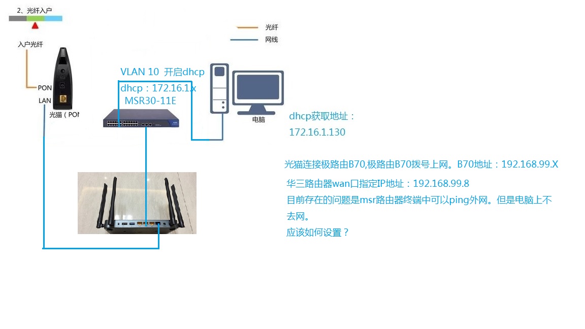

目前一级路由是极路由B70,已经拨号正常上网了。一般用于无线,但是考虑到稳定性和一些网络限制,用MSR30-11E作为二级路由器,管理电脑客户端,但是华三路由器设置后上不去网,不知道如何下手,麻烦高手详细指导一下如何设置,图上有详细的说明。在超级终端中可以正常ping外网地址,但是电脑通过dhcp获取地址后,不能上网,也ping不通极路由 。不知道怎么设置了。麻烦高手详细一步步的指导一下。
备注:因为网络是200M的光纤,所以选择用极路由做1级路由器。华三的路由器是百兆的接口

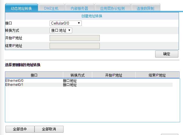

MSR3011Ewan口开启nat即可

可能是二级路由的nat和路由设置问题,但你这种拓扑不太合理,这并不一定能解决你的问题,直接把MSR3011E放在出口,用一个路由即可,无线,用无线接入点来提供服务,大多数都是这样做的
你说的我清楚,关键带宽不能充分利用,我用1级路由还分到另外一个部门呢,这个华三的路由器只是用来管理一部分客户端

MSR3011Ewan口开启nat即可 ?
开启了没用了
