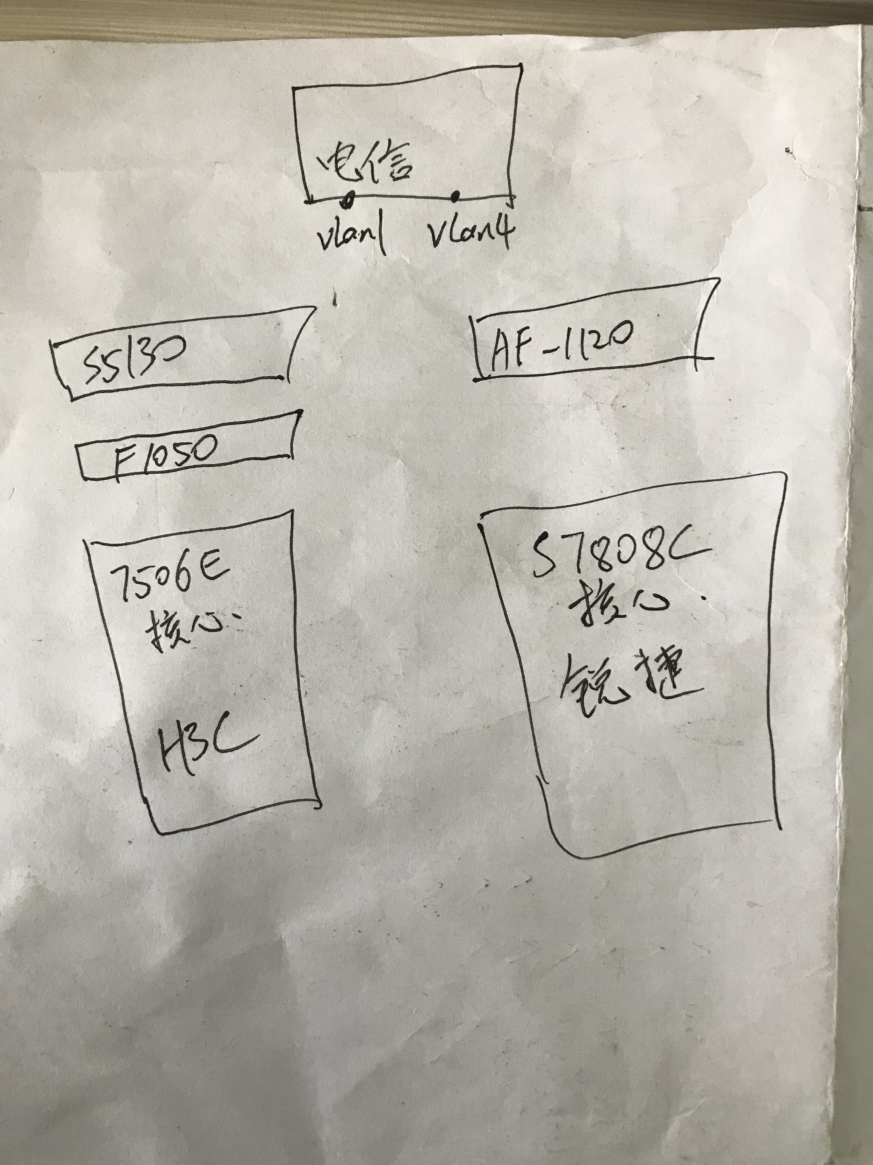

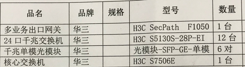

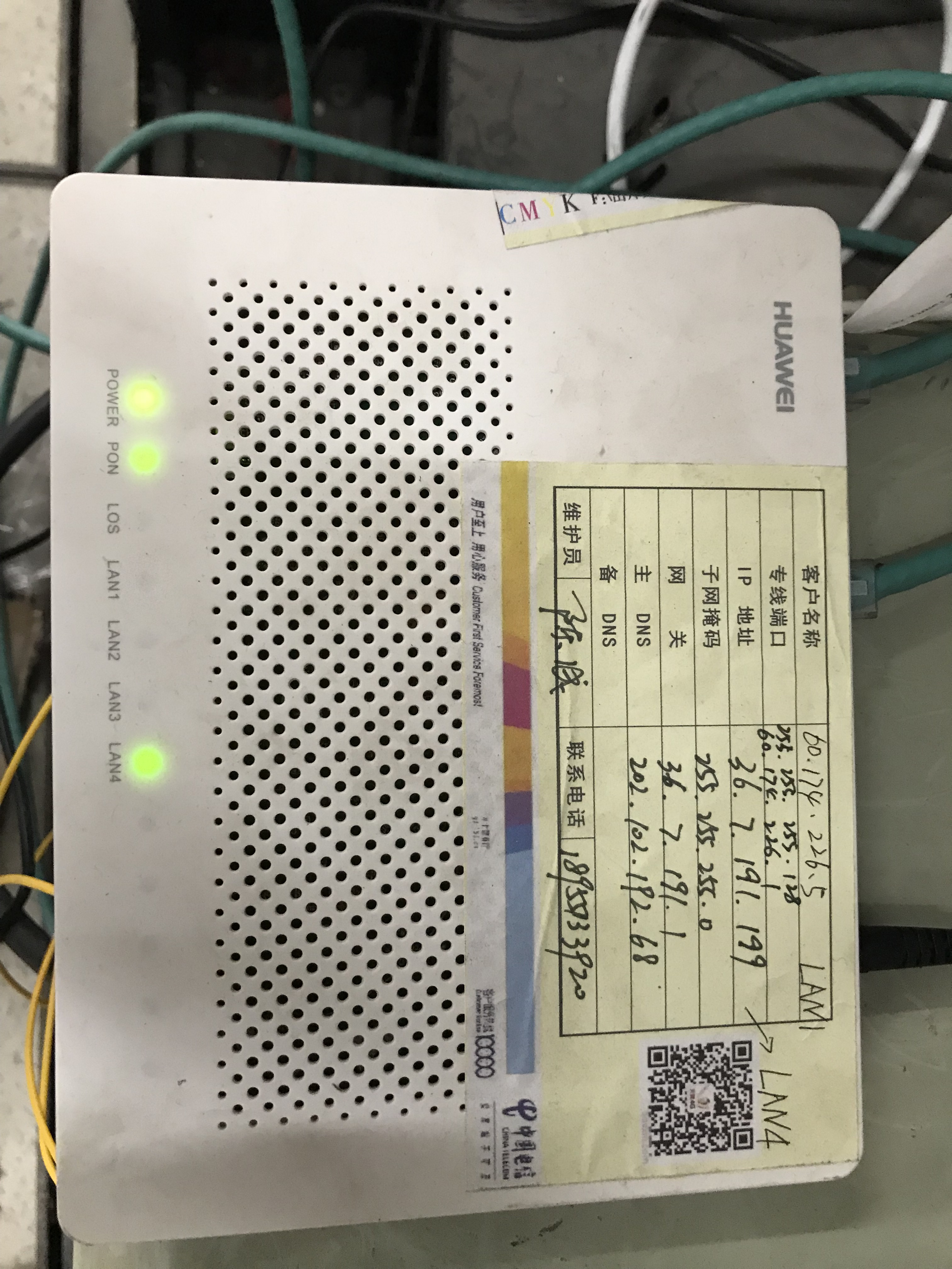

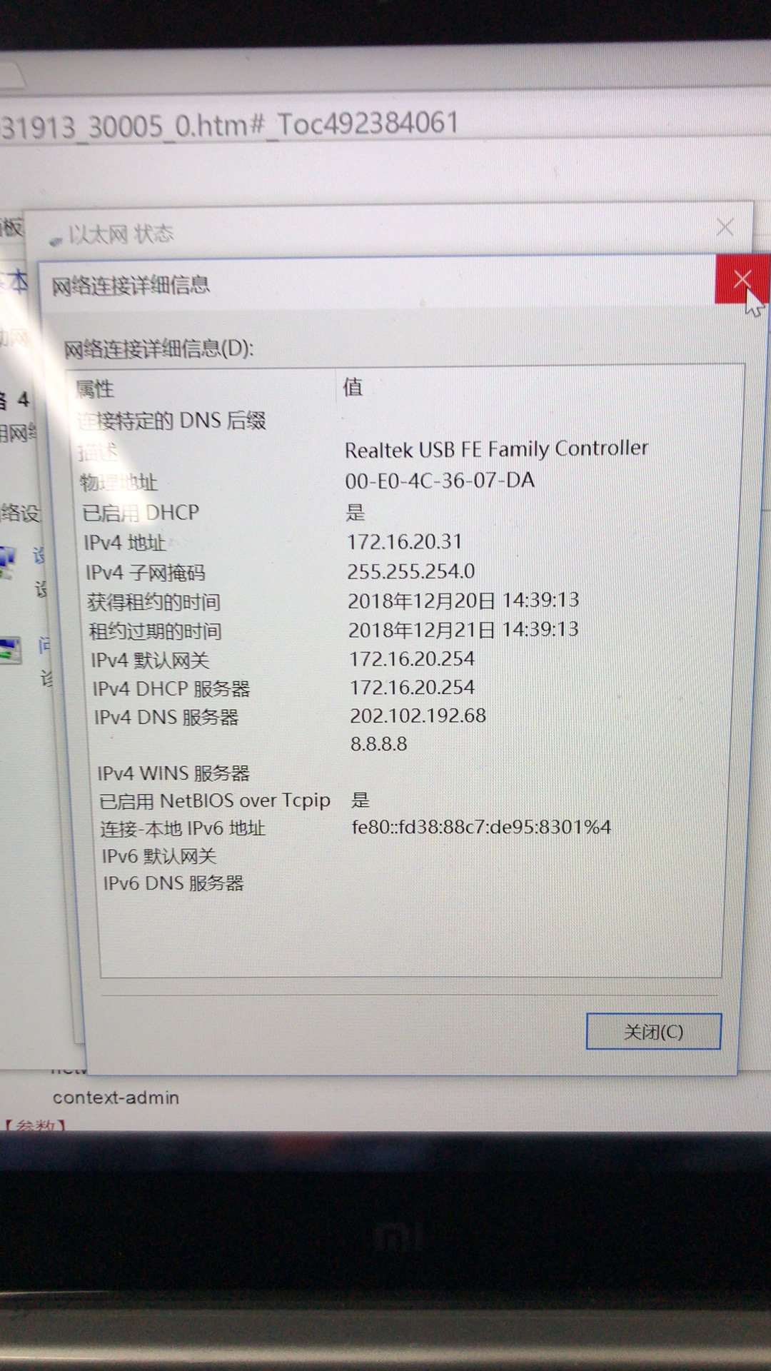

情况是这样的!!!学校,之前用的是五十兆(锐捷设备),有点卡,现增加一个五十兆(华三设备)。锐捷设备上有vlan1与vlan4两个网络在使用,现将vlan4 网络从锐捷上转移到华三设备上 (请您看下图设备清单,网络拓扑,已经电信网络IP地址,和我在锐捷核心交换上,直连自动获取到的地址(172.16.20.31   255.255.254.0  网关:172.16.20.254   )   其中f1050做网关。请问下,我这需要怎么配置啊????谢谢!!!!
