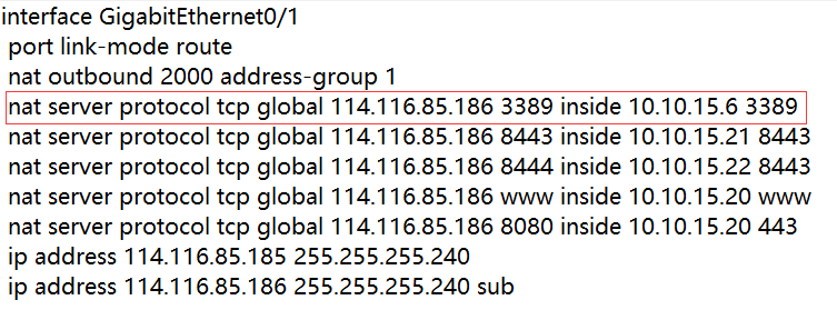

3389端口可以映射通,其它地址就不通,请问应该怎样解决这个问题?

WEB常用端口被运营商封禁,换不常用端口试一下

8443,8444,443都是常用端口吗? 那我应该用什么端口呢

端口映射的方法都是一样的,您做的没错,如果不通,从这两个方面检查下:
1,找一台内网能ping通服务器的主机,telnet ip地址加端口号,看看,如果该端口处于监听状态,会显示出一个窗口,否则会提示连接失败,只有该端口处于监听状态,在正确的做了映射后外网才能访问
2,如果第一项已经没问题,正确的做了端口映射、且该端口已处于监听状态,跟运营商核实一下,该ip地址的这些映射的端口是否可用,有没有封
没有防火墙也没做策略,但这个配置查不出来问题也就是不通,看来就只能问问拉宽带的人了,
zhaogang 发表时间:2018-12-21 更多>>
是这样操作嘛?telnet 10.10.15.21:8443 , 都试过了,无法打开到主机的连接

是这样,telnet 10.10.15.21 8443 不是冒号,是空格

嗯嗯,不加冒号可以了,会弹出一个新框,但是不会显示出来东西也不报错

如果你内网没有防火墙,没做过滤策略,联系下你的带宽运营商问下吧,把你的情况和测试情况跟他么说一下,问问他们什么啥问题,怎么解决
