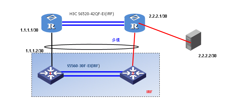

 两台S6520做堆叠,下面接两台S5560也做堆叠,6520和5560之间是静态路由,6520  IP 1.1.1.1/30  5560 IP 1.1.1.2/30,我6520下面接台机器VLAN内配IP  2.2.2.1   机器IP 2.2.2.2,现在机器2.2.2.2到5560 IP 1.1.1.2是通的,tracert 1.1.1.2 时没有我6520这跳(显示星号),但直接tracert 1.1.1.1却是通的,请问是什么问题?
tracert -d -w 1.1.1.2
 通过最多 30 个跃点跟踪到 1.1.1.2  的路由
 1 * * * 请求超时。
 2 <1 毫秒 <1 毫秒 <1 毫秒 1.1.1.2
但是直接tracert
tracert -d -w 1.1.1.1
 通过最多 30 个跃点跟踪到 1.1.1.1   的路由
1 <1 毫秒 <1 毫秒 <1 毫秒 1.1.1.1
ip ttl en
ip un en
后再tracert试试
沿路每台华三设备都要输入这个命令
