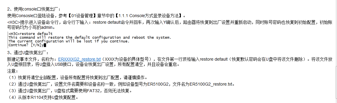

如果重置,用console口登陆后,输入 restore default
但这种情况不用重置,更改密码就可以:
可以按照上边的方法改掉密码,然后用新密码登录
回复zhiliao_OhLEg:
是的,按照我跟你说的,那样做,插上U盘后,登录路由器,用户名密码都恢复成admin了,自动执行

可以,但如果你只恢复密码的话,就这款设备来说,用U盘也可以,把U盘格式化成FAT32格式,建个记事本,命名ER3200G2_restore.txt 记事本里写一个命令 restore.txt 然后把U盘插入路由器的usb口

回复zhiliao_OhLEg:
