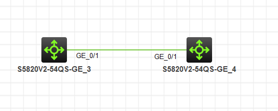

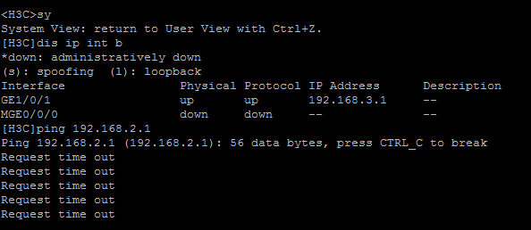

两台交换机相连,相连接口设置了IP,端口也打开了,可是就是PING不通,为何?请高手指教???
2018-12-24提问
  • 1收藏,2941浏览

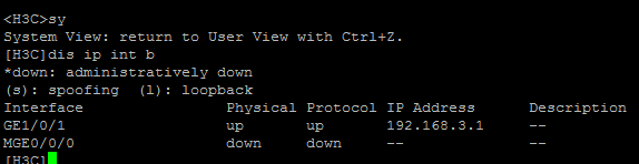

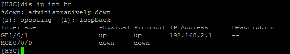

直连需要相同网段,比如一端配置192.168.2.1/24,另一端192.168.2.2/24

这样啊,原来如此,试了一下同网段,果然PING通!
