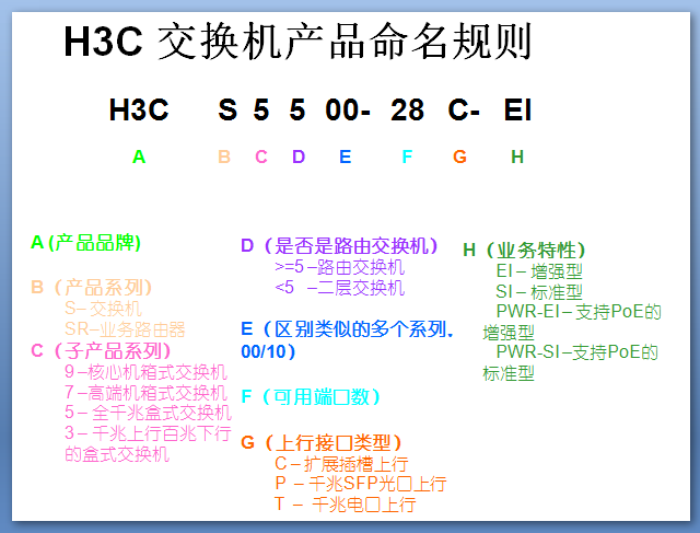

交换机命名规则
2018-12-26提问
  • 1收藏,3058浏览
刚接触华三产品,交换机比较多,有什么命名规则吗?谢谢
寂东 九段
粉丝:226人 关注:3人
举例如下:
Kylin 九段
粉丝:21人 关注:8人
开头的S为Switch缩写,盒子交换机后面第一个数字表明交换机的定位,5以下的是二层交换机,5以上的是三层交换机,后面就是交换机的具体型号了。型号后面跟的是交换机的端口数。
