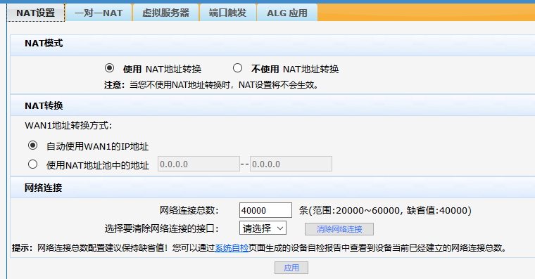

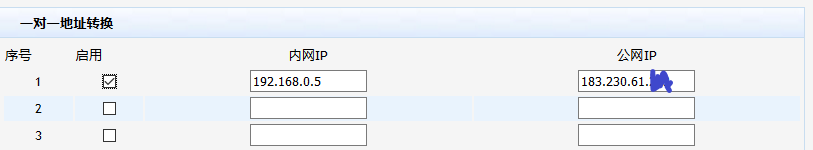

在公司服务器上搭建了openvpn,以前都能正常使用,上周突然就连不上了,路由器恢复之前的配置备份文件也不行,具体问题是一对一NAT后,将内网服务器的IP地址映射为公司移动专线的公网IP,但无论从内网还是外网都无法ping通公网IP。端口触发填写的端口都是openvpn的端口,关闭防火墙和WAN口ping扫描都试过了。附图:

做一对一NAT访问公网IP时直接ping的是内网PC,但是不影响内网访问公网IP,若异常请检查是否网关正确,是否开启无线
去掉一对一NAT测试是否内外网可以访问公网IP,确认问题引起的原因

没有无线,WAN口的网关是移动的网关,映射后,可以ping通移动网关,访问公网也没有问题,谢谢
