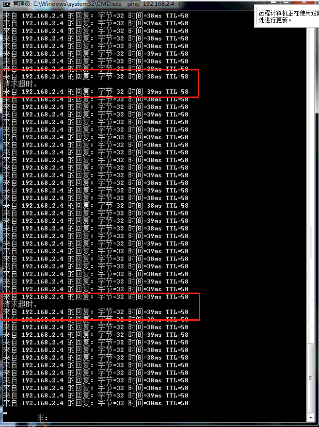

我司中心端设备使用思科ASA5585作为服务端,使用H3C F100-S-G2防火墙拨入,使用公网IP。每次断电过后,防火墙重新启动后,IKE和IPsec都正常,但是长ping时,固定丢包。但是使用MSR-2600设备却没有此类情况。这个是什么问题?就是这款防火墙有问题,其他H3C型号却没有异常。
问题已经困扰蛮久了,找过H3C工程师,说不兼容思科,我说开什么玩笑,这个是协议是标准的,有什么不兼容的。

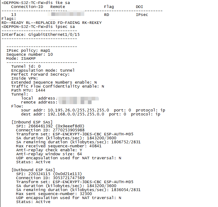

把fw会话统计打开session statistics enable
把长ping断了,等个2分钟,再重新ping,有丢包的时候断开,马上在设备敲下面的命令
dis session table ipv4 source-ip 源ip destination-ip 目的ip protocol icmp  verbose
与pc上的计数做对比,看看来回报文数目是否对上,先初步判断丢在哪个方向

是的,我们使用F100-S-G2的场地,换了MSR2600之后正常。这款设备可以正常连接,只要不断电就行,一断电重启就会这个。正常是reset Ike 和ipsec就好,但是有时候,就是不行。就像今天遇到的。

计数显示为0?你先把会话统计打开 session statistics enable
不科学君 发表时间:2018-12-27
Application: ICMP Start time: 2018-12-27 09:47:12 TTL: 45s Initiator->Responder: 2 packets 120 bytes Responder->Initiator: 1 packets 60 bytes 发了两个包丢了一个。接收端问题吧
覃春秋 发表时间:2018-12-27
那说明在加密后ipsec传输后丢失的,设备cpu是否异常?接口确定没问题吧,比如你用普通nat出去长ping一个公网地址

回复不科学君:
公网长ping没有问题,就是不间断抽风,我们公司有许多这种场地,设备使用F100-S-G2,基本每次突然断电后,设备重启就有这种固定丢包。

1、若防火墙为拨号上网建议修改dialer口的tcp mss 1024测试
2、升级防火墙版本到官网最新
