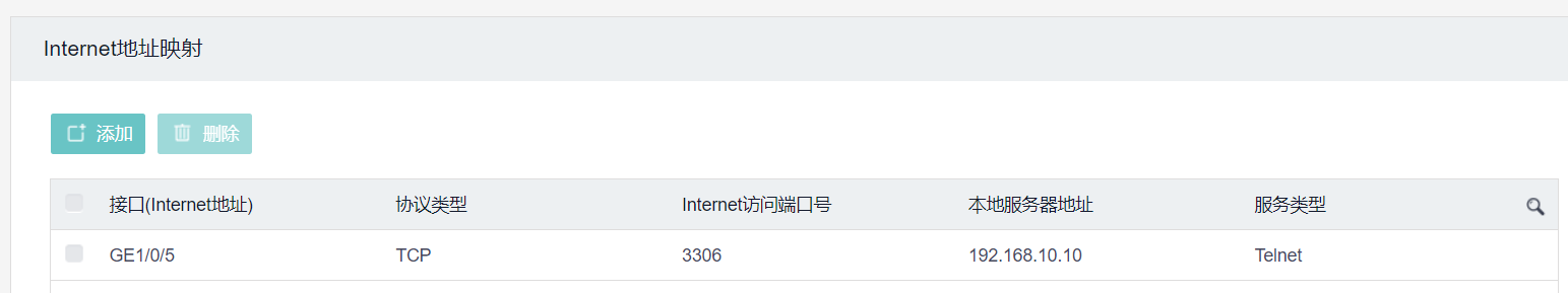

手头上一个MSG360-4-PWR想吧内网的端口映射到外网可以吗?就是比如本地一台192.168.10.10的一台服务器,把他的22端口映射到外网使外网可以ssh登入或者3306端口映射到外网然后在和外网数据库做一个服务器主从这样的效果,我像下面那样映射好像没用。

可以的,建议下载H3C MSG360系列多业务网关 安装和Web配置指导 搜索端口映射关键字查看配置指导
好的,我尝试了一下原来问题主要是电信屏蔽端口的问题,我使用了10000以上的端口映射到内网的80端口然后在服务器上做端口转发确实成功了,但是现在有一个问题不知道您是否了解,就是我端口映射为80的时候设置下面的服务类型为HTTP时,外网数据库telnet检测使是端口开启的,换为别的服务类型就是关闭状态无法连接,那么我发现映射设置里面没有MySql相关的映射。我尝试了把服务器的转发80改为转给MySql的3306然后把所有的服务类型都设置了一边发现都是关闭状态,那是不是说明我的内外网MySql主从无法使用这个网关进行直接配置呢
