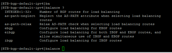

无法按照书上的要求完成实验,现把实验中的截图和书上的截图如下,请求指导解决,谢谢!
模拟器吗?模拟器的话,直接发工程吧,BGP负载,在bgp下要配置balance,不然不会负载的

大佬可以详细一点吗?谢谢!
balance后边直接写需要负载的条数就行了
