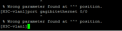

在命令里敲了这个配置命令,提示错误

先配置一个vlan,然后在vlan视图下配置port gagibitethernet x/x,就把接口加入到vlan里了
风干工程师肉干要不要 发表时间:2018-12-28
在命令里敲了这个配置命令,提示错误

我举例的是GE口,你看看你的二层接口是GE口还是eth接口,如果是百兆口的话,就是ethernet x/x
风干工程师肉干要不要 发表时间:2018-12-28 更多>>
