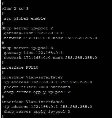

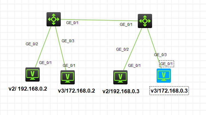

在此网络中共设了vlan2 和vlan3,但开dhcp 服务,给vlan设成网关,两vlan就互通了,要如何关闭vlan间路由功能。

在设备上配置vlan虚接口后,默认就生成了直连路由,没有办法关闭路由功能。
可以配置包过滤。
acl  advanc  3000
 rule deny ip source 192.168.0.0  0.0.0.255  destination 172.168.0.0 0.0.0.255
 rule permit ip
interface  vlan 2
 packet-filter  3000 inbound
利用掩码控制这个明白,但如果想让四个网段都不互访,不是得配三条的acl,不过真心的谢谢你的解答

那在多条vlan的情况下,不得每条都配过去,是否有更好的办法
zhiliao_9xGeR 发表时间:2018-12-31
acl可以把掩码改小,一条规则匹配多个网段。如内网多个网段用是192.168.1.0/24 192.168.2.0/24 172.168.1.0/24 172.168.2.0/24的网段,如果都不允许互访,可以配置规则为rule deny ip source 172.168.0.0 0.0.255.255 destination 172.168.0.0 0.0.255.255
